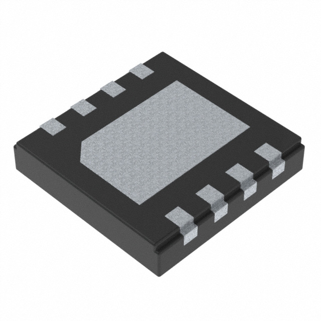

Синхронный понижающий стабилизатор с постоянным напряжением 7,5–48 В, напряжением 650 мА и постоянным напряжением 8-WSON от -40 до 125
LM25017 48-V, 650-mA Constant On-Time Synchronous Buck Regulator datasheet
PDF, 1.5 Мб, Версия: D, Файл опубликован: 11 дек 2014
Выписка из документа
Статус
Доступность образцов у производителяДа
Pin8
Package TypeNGU
Industry STD TermWSON
JEDEC CodeS-PDSO-N
Package QTY1000
CarrierLARGE T&R
МаркировкаL25017
Width (мм)4
Length (мм)4
Thickness (мм).8
Pitch (мм).8
Max Height (мм).8
Mechanical DataСкачать
Control ModeConstant on-time (COT)
Duty Cycle(Max)90 %
Iout(Max)0.65 A
Iq(Typ)1.75 мА
Рабочий диапазон температурот -40 до 125 C
Package GroupWSON
RatingCatalog
Special FeaturesSynchronous Rectification
Switching Frequency(Max)1000 kHz
Switching Frequency(Min)240 kHz
Vin(Max)48 В
Vin(Min)7.5 В
Vout(Max)40 В
Vout(Min)1.25 В
Экологический статус
RoHSСовместим
