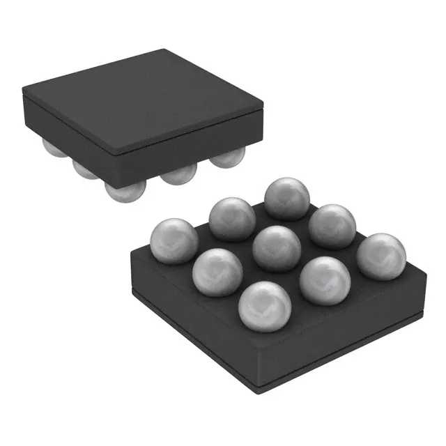

СерияLM3642
МодельLM3642TLX/NOPB
Datasheet Texas Instruments LM3642TLX/NOPB
Светодиодный флэш-драйвер с синхронным усилением, 1,5 А и током высокого плеча 9-DSBGA от -40 до 85
LM3642 1.5-A Synchronous Boost LED Flash Driver With High-Side Current Source datasheet
PDF, 966 Кб, Версия: H, Файл опубликован: 4 сен 2015
Выписка из документа
Статус
Pin9
Package TypeYZR
Industry STD TermDSBGA
JEDEC CodeR-XBGA-N
Package QTY3000
CarrierLARGE T&R
МаркировкаD2
Width (мм)1.8
Length (мм)2
Thickness (мм).675
Pitch (мм).5
Max Height (мм).675
Mechanical DataСкачать
Iout(Max)1.5 A
Iq(Typ)0.75 мА
LED1
Рабочий диапазон температурот -40 до 85 C
Package GroupDSBGA
Package Size: mm2:W x LSee datasheet (DSBGA) PKG
RatingCatalog
Special FeaturesInput/Output Isolation,Over Current Protection,OVP,Synchronous Rectification
Vin(Max)5.5 В
Vin(Min)2.5 В
Экологический статус
RoHSСовместим
