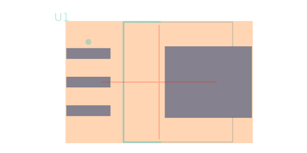

| Серия | REG1117 |
| Модель | REG1117F33KTTTG3 |
1A Положительный регулятор с низким падением напряжения 3-DDPAK/TO-263 0–125
REG1117: 800mA 1A Low Dropout Pos Regulator 1.8, 2.5, 2.85, 3.3, 5V, Adjustable datasheet
PDF, 846 Кб, Версия: D, Файл опубликован: 21 июл 2004
Выписка из документа
Купить REG1117F33KTTTG3 на РадиоЛоцман.Цены — от 172 до 585 ₽22 предложений от 16 поставщиков Чип стабилизации напряжения, 800mA and 1A Low Dropout Positive Regulator 1.8V, 2.5V, 2.85, 3.3V, 5V, and Adjustable | |||
| REG1117F33KTTTG3 Texas Instruments | 236 ₽ | ||
| REG1117F33KTTTG3 Texas Instruments | от 251 ₽ | ||
| REG1117F33KTTTG3 Texas Instruments | по запросу | ||
Статус
| Статус продукта | В производстве (Рекомендуется для новых разработок) |
| Доступность образцов у производителя | Нет |
| Pin | 3 |
| Package Type | KTT |
| Industry STD Term | TO-263 |
| JEDEC Code | R-PSFM-G |
| Package QTY | 50 |
| Carrier | SMALL T&R |
| Маркировка | REG1117F4 |
| Width (мм) | 8.41 |
| Length (мм) | 10.18 |
| Thickness (мм) | 4.44 |
| Pitch (мм) | 2.54 |
| Max Height (мм) | 4.83 |
| Mechanical Data | Скачать |
| Точность | 2 % |
| Fixed Output Options | 2.5,2.8,2.85,3,3.3,5 В |
| Iout(Max) | 0.8 A |
| Iq(Typ) | 4 мА |
| Noise | 38 uVrms |
| Рабочий диапазон температур | от 0 до 125 C |
| Output Capacitor Type | Non-Ceramic |
| Output Options | Adjustable Output,Fixed Output |
| PSRR @ 100KHz | 29 дБ |
| Package Group | DDPAK/TO-263 |
| Package Size: mm2:W x L | 3DDPAK/TO-263: 155 mm2: 15.24 x 10.16(DDPAK/TO-263) PKG |
| Rating | Catalog |
| Regulated Outputs | 1 |
| Special Features | N/A |
| Thermal Resistance ОёJA | 65 В°C/W |
| Vdo(Typ) | 1100 мВ |
| Vin(Max) | 15 В |
| Vin(Min) | 3.7 В |
| Vout(Max) | 13.8 В |
| Vout(Min) | 1.25 В |
