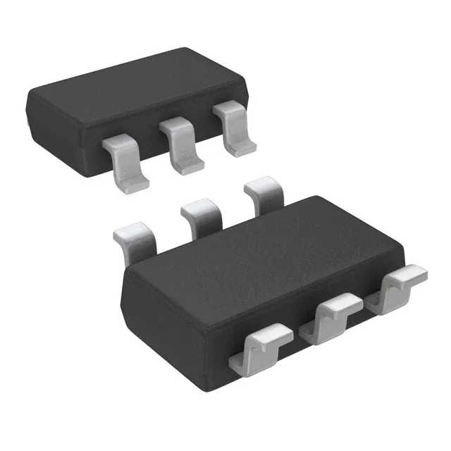

Datasheet Texas Instruments DAC121S101QCMK/NOPB — Даташит
СерияDAC121S101-Q1
МодельDAC121S101QCMK/NOPB
12-битный микропитательный цифро-аналоговый преобразователь RRO 6-SOT-23-THIN от -40 до 125
DAC121S101/-Q1 12-Bit Micro Power, RRO Digital-to-Analog Converter datasheet
PDF, 1.6 Мб, Версия: J, Файл опубликован: 11 сен 2015
Выписка из документа
Статус
Доступность образцов у производителяДа
Pin6
Package TypeDDC
Industry STD TermSOT-23-THIN
JEDEC CodeR-PDSO-G
Package QTY1000
CarrierLARGE T&R
МаркировкаX61Q
Width (мм)1.6
Length (мм)2.9
Thickness (мм).87
Pitch (мм).95
Max Height (мм)1.1
Mechanical DataСкачать
Code to Code Glitch(Typ)12 nV-sec
DAC ArchitectureString
DAC Channels1
Gain Error(Max)1 %FSR
INL(Max)8 +/-LSB
InterfaceSPI
Рабочий диапазон температурот -40 до 125 C
Output Range Max.5.5 mA/V
Тип выходаBuffered Voltage
Package GroupSOT-23-THIN
Package Size: mm2:W x L6SOT-23-THIN: 8 mm2: 2.8 x 2.9(SOT-23-THIN) PKG
Power Consumption(Typ)0.64 mW
RatingAutomotive
Reference: TypeExt
Разрешение12 Bits
Sample / Update Rate1.8 MSPS
Время установления8 µs
Special FeaturesN/A
Zero Code Error(Typ)15 мВ
