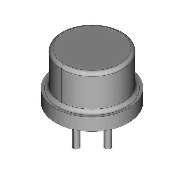

Линейный регулятор с выходом 3 А, 5 В / LDO в герметичном корпусе 2-TO-3 от 0 до 125

Pin22
Package TypeNDSNDS
Industry STD TermTO-CANTO-CAN
JEDEC CodeX-MSFM-PX-MSFM-P
Package QTY5050
МаркировкаSTEELP+LM309K
Width (мм)25.425.4
Length (мм)38.9438.94
Thickness (мм)8.68.6
Max Height (мм)8.948.94
Mechanical DataСкачатьСкачать
