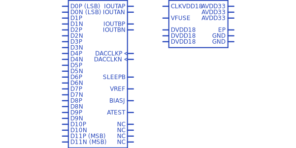

АрхитектураCurrent Sink
DAC Channels2
InterfaceDDR LVDS,Parallel LVDS
Interpolation1x
Рабочий диапазон температурот -40 до 85 C
Package GroupVQFN
Package Size: mm2:W x L48VQFN: 49 mm2: 7 x 7(VQFN) PKG
Power Consumption(Typ)270 mW
RatingCatalog
Разрешение12 Bits
SFDR79 дБ
Sample / Update Rate500 MSPS
