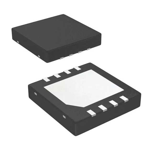

Серия | LP2951-N |
Модель | LP2951CSD/NOPB |
Серия регулируемых микромощных регуляторов напряжения 8-WSON от -40 до 125
LP295x-N Series of Adjustable Micropower Voltage Regulators datasheet
PDF, 2.2 Мб, Версия: P, Файл опубликован: 11 май 2016
Выписка из документа
Статус
Статус продукта | В производстве (Рекомендуется для новых разработок) |
Доступность образцов у производителя | Да |
Pin | 8 |
Package Type | NGT |
Industry STD Term | WSON |
JEDEC Code | S-PDSO-N |
Package QTY | 1000 |
Carrier | SMALL T&R |
Маркировка | 2951ACB |
Width (мм) | 4 |
Length (мм) | 4 |
Thickness (мм) | .8 |
Pitch (мм) | .8 |
Max Height (мм) | .8 |
Mechanical Data | Скачать |
Точность | 2.5 % |
Fixed Output Options | 3,3.3,5 В |
Iout(Max) | 0.1 A |
Iq(Typ) | 0.075 мА |
Noise | 160 uVrms |
Рабочий диапазон температур | от -40 до 125 C |
Output Capacitor Type | Ceramic |
Output Options | Adjustable Output,Fixed Output |
PSRR @ 100KHz | 51 дБ |
Package Group | WSON |
Package Size: mm2:W x L | See datasheet (WSON) PKG |
Rating | Catalog |
Regulated Outputs | 1 |
Special Features | Enable,Power Good |
Thermal Resistance ОёJA | 43 В°C/W |
Vdo(Typ) | 380 мВ |
Vin(Max) | 30 В |
Vin(Min) | 2.3 В |
Vout(Max) | 29 В |
Vout(Min) | 1.24 В |
