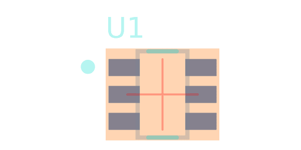

Pin6
Package TypeDDC
Industry STD TermSOT-23-THIN
JEDEC CodeR-PDSO-G
Package QTY250
CarrierSMALL T&R
МаркировкаB02Y
Width (мм)1.6
Length (мм)2.9
Thickness (мм).87
Pitch (мм).95
Max Height (мм)1.1
Mechanical DataСкачать
