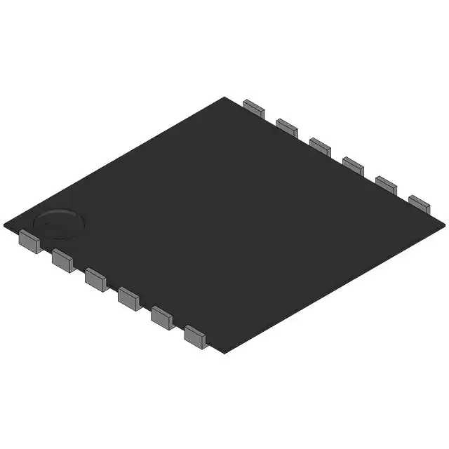

Высокоэффективный двухрежимный понижающе-повышающий преобразователь постоянного тока с одним индуктором, 1 А 12-WSON
LM3668 1-A, High-Efficiency Dual-Mode Single-Inductor Buck-Boost DC-DC Converter datasheet
PDF, 4.3 Мб, Версия: O, Файл опубликован: 23 апр 2015
Выписка из документа
Статус
Pin12
Package TypeDQB
Industry STD TermWSON
JEDEC CodeS-PDSO-N
Package QTY4500
CarrierLARGE T&R
МаркировкаS017B
Width (мм)3
Length (мм)3
Thickness (мм).75
Pitch (мм).4
Max Height (мм).8
Mechanical DataСкачать
Iq(Typ)0.045 мА
Рабочий диапазон температурот -40 до 85 C
Package GroupWSON
RatingCatalog
Special FeaturesFrequency Synchronization,Light Load Efficiency
Switch Current Limit(Min)1 A
Switch Current Limit(Typ)2.05 A
Switching Frequency(Max)2500 kHz
Switching Frequency(Min)1900 kHz
TopologyBuck/Boost
ТипConverter
Vin(Max)5.5 В
Vin(Min)2.5 В
Vout(Max)5 В
Vout(Min)2.8 В
