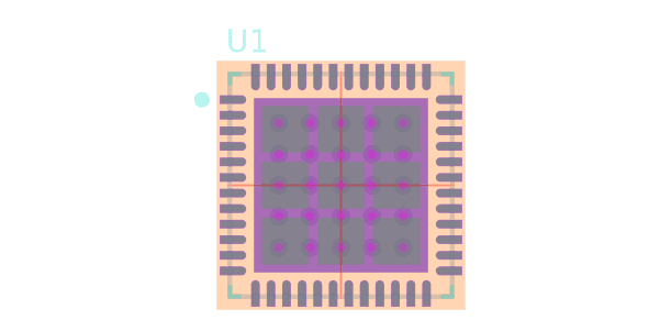

Pin48
Package TypeRGZ
Industry STD TermVQFN
JEDEC CodeS-PQFP-N
Package QTY250
CarrierSMALL T&R
МаркировкаAZ4126
Width (мм)7
Length (мм)7
Thickness (мм).9
Pitch (мм).5
Max Height (мм)1
Mechanical DataСкачать
