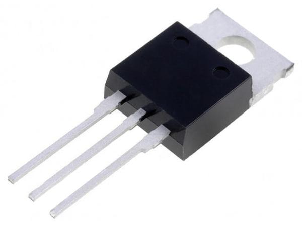

Datasheet Texas Instruments LM350AT — Даташит
| Серия | LM350A |
| Модель | LM350AT |
Линейный регулятор с регулируемым выходом 3 А / LDO 3-TO-220 от -40 до 125
LM150/LM350A/LM350 3-Amp Adjustable Regulators datasheet
PDF, 2.5 Мб, Версия: B, Файл опубликован: 20 мар 2013
Выписка из документа
Купить LM350AT на РадиоЛоцман.Цены — от 47 до 804 ₽80 предложений от 32 поставщиков Линейный стабилизатор напряжения, регулируемый положительный, 35В основной вход, 1.2В до 33В/3A/1 | |||
| LM350AT Texas Instruments | от 343 ₽ | ||
| LM350AT Texas Instruments | 366 ₽ | ||
| LM350AT/NOPB National Semiconductor | по запросу | ||
| LM350AT-N Texas Instruments | по запросу | ||
Статус
| Статус продукта | NRND (Не рекомендуется для новых разработок) |
| Доступность образцов у производителя | Нет |
| Pin | 3 | 3 |
| Package Type | NDE | NDE |
| Industry STD Term | TO-220 | TO-220 |
| JEDEC Code | R-MSFM-P | R-MSFM-P |
| Package QTY | 45 | 45 |
| Carrier | TUBE | TUBE |
| Маркировка | LM350AT | P+ |
| Width (мм) | 10.16 | 10.16 |
| Length (мм) | 14.986 | 14.986 |
| Thickness (мм) | 4.572 | 4.572 |
| Pitch (мм) | 2.54 | 2.54 |
| Max Height (мм) | 4.7 | 4.7 |
| Mechanical Data | Скачать | Скачать |
Рекомендуемая замена
| Replacement | LM350AT/NOPB |
| Replacement Code | S |
| Точность | 1.8 % |
| Iout(Max) | 3 A |
| Iq(Typ) | 0.05 мА |
| Noise | 13 uVrms |
| Рабочий диапазон температур | от -40 до 125 C |
| Output Capacitor Type | N/A |
| Output Options | Adjustable Output |
| PSRR @ 100KHz | 40 дБ |
| Package Group | TO-220 |
| Package Size: mm2:W x L | See datasheet (TO-220) PKG |
| Rating | Catalog |
| Regulated Outputs | 1 |
| Special Features | N/A |
| Thermal Resistance ОёJA | 35 В°C/W |
| Vdo(Typ) | 2300 мВ |
| Vin(Max) | 35 В |
| Vin(Min) | 4.2 В |
| Vout(Max) | 32 В |
| Vout(Min) | 1.25 В |
