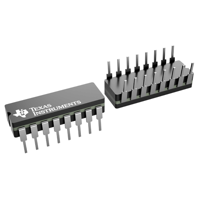

Datasheet Texas Instruments CD54HC190F3A — Даташит
СерияCD54HC190
МодельCD54HC190F3A
Высокоскоростная логика КМОП с предварительной настройкой, синхронный 4-битный BCD-декадный реверсивный/обратный счетчик 16-CDIP от -55 до 125
CD54HC190, CD74HC190, CD54HC191, CD74HC191, CD54HCT191, CD74HCT191 datasheet
PDF, 1.2 Мб, Версия: E, Файл опубликован: 7 окт 2003
Выписка из документа
Статус
Pin1616
Package TypeJJ
Industry STD TermCDIPCDIP
JEDEC CodeR-GDIP-TR-GDIP-T
Package QTY11
CarrierTUBETUBE
Маркировка5962-8994601EACD54HC190F3A
Width (мм)6.926.92
Length (мм)19.5619.56
Thickness (мм)4.574.57
Pitch (мм)2.542.54
Max Height (мм)5.085.08
Mechanical DataСкачатьСкачать
Bits4
F @ Nom Voltage(Max)28 Mhz
FunctionCounter
ICC @ Nom Voltage(Max)0.08 мА
Рабочий диапазон температурот -55 до 125 C
Output Drive (IOL/IOH)(Max)5.2/-5.2 мА
Package GroupCDIP
Package Size: mm2:W x LSee datasheet (CDIP) PKG
RatingMilitary
Schmitt TriggerNo
Technology FamilyHC
ТипDecade
VCC(Max)6 В
VCC(Min)2 В
Voltage(Nom)3.3,5 В
tpd @ Nom Voltage(Max)37 нс
