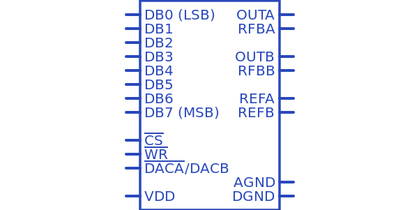

Datasheet Texas Instruments TLC7628CDW — Даташит
СерияTLC7628
МодельTLC7628CDW
8-разрядный, 0,1 мкс, двойной MDAC, параллельный вход, сигнализация быстрого управления для DSP 20-SOIC от 0 до 70
Dual 8-Bit Multiplying Digital-to-Analog Converter datasheet
PDF, 1.1 Мб, Версия: B, Файл опубликован: 8 мар 2007
Выписка из документа
39 предложений от 20 поставщиков
IC DAC 8BIT A-OUT 20SOIC. 8 Bit Digital to Analog Converter 2 20-SOIC. Data Acquisition - Digital to Analog Converters (DAC)...
ЧипСити
TLC7628CDW
513 ₽
Элитан
TLC7628CDW
768 ₽
Зенер
Россия и страны ТС
TLC7628CDW
от 906 ₽
TradeElectronics
TLC7628CDW
Статус
Pin20
Package TypeDW
Industry STD TermSOIC
JEDEC CodeR-PDSO-G
Package QTY25
CarrierTUBE
МаркировкаTLC7628C
Width (мм)7.5
Length (мм)12.8
Thickness (мм)2.35
Pitch (мм)1.27
Max Height (мм)2.65
Mechanical DataСкачать
Code to Code Glitch(Typ)330 nV-sec
DAC ArchitectureMultiplying DAC
DAC Channels2
Gain Error(Max)1 %FSR
INL(Max)0.5 +/-LSB
InterfaceParallel
Offset Error(Max)N/A %
Рабочий диапазон температурот 0 до 70 C
Output Range Max.2 mA/V
Output Range Min.-2 mA/V
Тип выходаUnbuffered Current
Package GroupSOIC
Package Size: mm2:W x L20SOIC: 132 mm2: 10.3 x 12.8(SOIC) PKG
Power Consumption(Typ)20 mW
RatingCatalog
Reference: TypeExt
Разрешение8 Bits
Sample / Update Rate10 MSPS
Время установления0.1 µs
Special FeaturesN/A
Zero Code Error(Typ)N/A мВ
