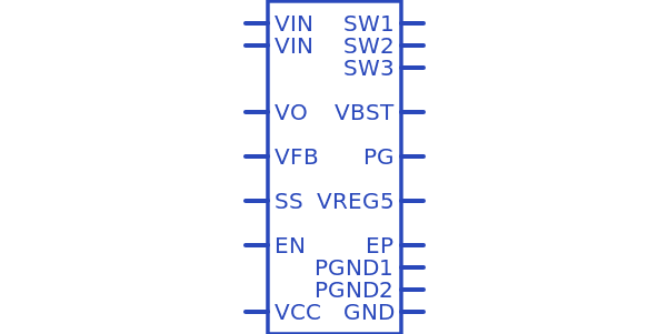

| Серия | TPS54226 |
| Модель | TPS54226RGTT |
Входное напряжение от 4,5 до 18 В, ток 2 А, синхронный понижающий преобразователь с Eco-Mode™ 16-VQFN от -40 до 85
4.5V to 18V Input, 2-A Synchronous Step-Down SWIFT Converter with Eco-Mode datasheet
PDF, 1.4 Мб, Версия: E, Файл опубликован: 25 июл 2011
Выписка из документа
Купить TPS54226RGTT на РадиоЛоцман.Цены — от 39 до 4 185 ₽36 предложений от 16 поставщиков Интегральные микросхемы Силовые чипы — регуляторы напряжения — постоянного тока коммутирующие | |||
| TPS54226RGTT Texas Instruments | 71 ₽ | ||
| TPS54226RGTT Texas Instruments | от 216 ₽ | ||
| TPS54226RGTT Texas Instruments | от 252 ₽ | ||
| TPS54226RGTT Texas Instruments | по запросу | ||
Статус
| Статус продукта | В производстве (Рекомендуется для новых разработок) |
| Доступность образцов у производителя | Нет |
| Pin | 16 |
| Package Type | RGT |
| Industry STD Term | VQFN |
| JEDEC Code | S-PQFP-N |
| Package QTY | 250 |
| Carrier | SMALL T&R |
| Маркировка | 54226 |
| Width (мм) | 3 |
| Length (мм) | 3 |
| Thickness (мм) | .9 |
| Pitch (мм) | .5 |
| Max Height (мм) | 1 |
| Mechanical Data | Скачать |
| Control Mode | D-CAP2 |
| Duty Cycle(Max) | 90 % |
| Iout(Max) | 2 A |
| Iq(Typ) | 0.8 мА |
| Рабочий диапазон температур | от -40 до 85 C |
| Package Group | VQFN |
| Rating | Catalog |
| Regulated Outputs | 1 |
| Special Features | Enable,Light Load Efficiency,Power Good,Synchronous Rectification |
| Switching Frequency(Max) | 700 kHz |
| Switching Frequency(Min) | 700 kHz |
| Тип | Converter |
| Vin(Max) | 18 В |
| Vin(Min) | 4.5 В |
| Vout(Max) | 5.5 В |
| Vout(Min) | 0.76 В |
Экологический статус
| RoHS | Совместим |
- Evaluation Modules & Boards: TPS54226EVM-539
