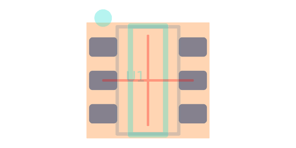

Pin6
Package TypeDBV
Industry STD TermSOT-23
JEDEC CodeR-PDSO-G
Package QTY250
CarrierSMALL T&R
МаркировкаVAUI
Width (мм)1.6
Length (мм)2.9
Thickness (мм)1.2
Pitch (мм).95
Max Height (мм)1.45
