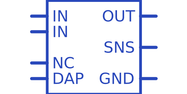

| Серия | LP38691 |
| Модель | LP38691SDX-3.3/NOPB |
Стабильные линейные КМОП-стабилизаторы с малым падением напряжения 500 мА и керамическими выходными конденсаторами 6-WSON от -40 до 125
LP3869x/-Q1 500-mA Low-Dropout CMOS Linear Regulators Stable With Ceramic Output Capacitors datasheet
PDF, 2.0 Мб, Версия: O, Файл опубликован: 2 дек 2015
Выписка из документа
Купить LP38691SDX-3.3/NOPB на РадиоЛоцман.Цены — от 17 до 161 ₽32 предложений от 17 поставщиков Чип стабилизации напряжения, 500mA Low Dropout CMOS Linear egulators Stable with Ceramic Output Capacitors 6-WSON -40℃ to 125℃ | |||
| LP38691SDX-3.3/NOPB Texas Instruments | 49 ₽ | ||
| LP38691SDX-3.3/NOPB Texas Instruments | от 161 ₽ | ||
| LP38691SDX-3.3/NOPB Texas Instruments | по запросу | ||
Статус
| Статус продукта | В производстве (Рекомендуется для новых разработок) |
| Доступность образцов у производителя | Да |
| Pin | 6 |
| Package Type | NGG |
| Industry STD Term | WSON |
| JEDEC Code | S-PDSO-N |
| Package QTY | 4500 |
| Carrier | LARGE T&R |
| Маркировка | L120B |
| Width (мм) | 3 |
| Length (мм) | 3 |
| Thickness (мм) | .8 |
| Pitch (мм) | .95 |
| Max Height (мм) | .8 |
| Mechanical Data | Скачать |
| Точность | 1.5 % |
| Fixed Output Options | 1.8,2.5,3.3,5 В |
| Iout(Max) | 0.5 A |
| Iq(Typ) | 0.055 мА |
| Noise | 80 uVrms |
| Рабочий диапазон температур | от -40 до 125 C |
| Output Capacitor Type | Ceramic |
| Output Options | Fixed Output |
| PSRR @ 100KHz | 50 дБ |
| Package Group | WSON |
| Package Size: mm2:W x L | See datasheet (WSON) PKG |
| Rating | Catalog |
| Regulated Outputs | 1 |
| Special Features | Foldback Overcurrent Protection |
| Thermal Resistance ОёJA | 51 В°C/W |
| Vdo(Typ) | 250 мВ |
| Vin(Max) | 10 В |
| Vin(Min) | 2.7 В |
| Vout(Max) | 5 В |
| Vout(Min) | 1.8 В |
