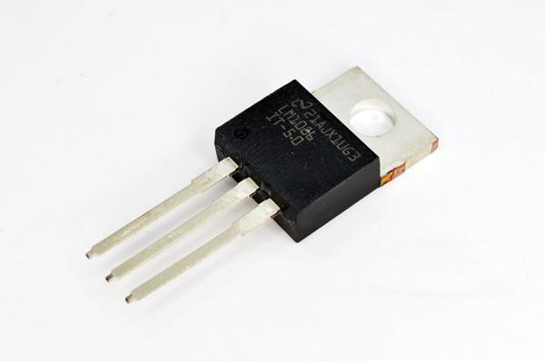

Datasheet Texas Instruments LM1086IT-5.0/NOPB — Даташит
| Серия | LM1086 |
| Модель | LM1086IT-5.0/NOPB |
Линейный стабилизатор с фиксированным/регулируемым выходом 1,5 А 3-TO-220 от -40 до 125

Статус
| Статус продукта | В производстве (Рекомендуется для новых разработок) |
| Доступность образцов у производителя | Да |
| Pin | 3 | 3 |
| Package Type | NDE | NDE |
| Industry STD Term | TO-220 | TO-220 |
| JEDEC Code | R-MSFM-P | R-MSFM-P |
| Package QTY | 45 | 45 |
| Carrier | TUBE | TUBE |
| Маркировка | IT-5.0 | LM1086 |
| Width (мм) | 10.16 | 10.16 |
| Length (мм) | 14.986 | 14.986 |
| Thickness (мм) | 4.572 | 4.572 |
| Pitch (мм) | 2.54 | 2.54 |
| Max Height (мм) | 4.7 | 4.7 |
| Mechanical Data | Скачать | Скачать |
| Точность | 2 % |
| Fixed Output Options | 1.8,2.5,3.3,5 В |
| Iout(Max) | 1.5 A |
| Iq(Typ) | 2 мА |
| Noise | 38 uVrms |
| Рабочий диапазон температур | от 0 до 125,-40 до 125 C |
| Output Capacitor Type | Non-Ceramic |
| Output Options | Adjustable Output,Fixed Output |
| PSRR @ 100KHz | 30 дБ |
| Package Group | TO-220 |
| Package Size: mm2:W x L | See datasheet (TO-220) PKG |
| Rating | Catalog |
| Regulated Outputs | 1 |
| Special Features | N/A |
| Thermal Resistance ОёJA | 23 В°C/W |
| Vdo(Typ) | 1300 мВ |
| Vin(Max) | 29 В |
| Vin(Min) | 2.6 В |
| Vout(Max) | 27.5 В |
| Vout(Min) | 1.25 В |
