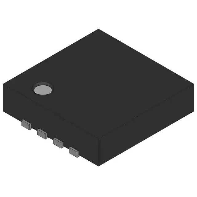

| Серия | LP2989 |
| Модель | LP2989ILDX-5.0/NOPB |
Микромощный/малошумящий стабилизатор со сверхмалым падением напряжения, 500 мА, 8-WSON от -40 до 125
LP2989 Micropower and Low-Noise, 500-mA Ultra Low-Dropout Regulator for Use With Ceramic Output Capacitors datasheet
PDF, 1.6 Мб, Версия: O, Файл опубликован: 10 мар 2015
Выписка из документа
Купить LP2989ILDX-5.0/NOPB на РадиоЛоцман.Цены — от 63 до 549 ₽30 предложений от 18 поставщиков Чип стабилизации напряжения, LDO Voltage Regulators Micropower/Low Noise, 500mA Ultra Low-Dropout Regulator 8-WSON -40℃ to 125℃ | |||
| LP2989ILDX-5.0/NOPB Texas Instruments | 92 ₽ | ||
| LP2989ILDX-5.0/NOPB Texas Instruments | 110 ₽ | ||
| LP2989ILDX-5.0/NOPB National Semiconductor | 139 ₽ | ||
| LP2989ILDX-5.0/NOPB Texas Instruments | по запросу | ||
Статус
| Статус продукта | В производстве (Рекомендуется для новых разработок) |
| Доступность образцов у производителя | Да |
| Pin | 8 | 8 |
| Package Type | NGN | NGN |
| Industry STD Term | WSON | WSON |
| JEDEC Code | S-PDSO-N | S-PDSO-N |
| Package QTY | 4500 | 4500 |
| Carrier | LARGE T&R | LARGE T&R |
| Маркировка | B | L01KA |
| Width (мм) | 4 | 4 |
| Length (мм) | 4 | 4 |
| Thickness (мм) | .8 | .8 |
| Pitch (мм) | .8 | .8 |
| Max Height (мм) | .8 | .8 |
| Mechanical Data | Скачать | Скачать |
| Точность | 2 % |
| Fixed Output Options | 2.5,2.8,3,3.3,3.8,5 В |
| Iout(Max) | 0.5 A |
| Iq(Typ) | 0.11 мА |
| Noise | 18 uVrms |
| Рабочий диапазон температур | от -40 до 125 C |
| Output Capacitor Type | Ceramic |
| Output Options | Fixed Output |
| PSRR @ 100KHz | 32 дБ |
| Package Group | WSON |
| Package Size: mm2:W x L | See datasheet (WSON) PKG |
| Rating | Catalog |
| Regulated Outputs | 1 |
| Special Features | Enable,Power Good |
| Thermal Resistance ОёJA | 35 В°C/W |
| Vdo(Typ) | 310 мВ |
| Vin(Max) | 16 В |
| Vin(Min) | 2.1 В |
| Vout(Max) | 5 В |
| Vout(Min) | 2.5 В |
