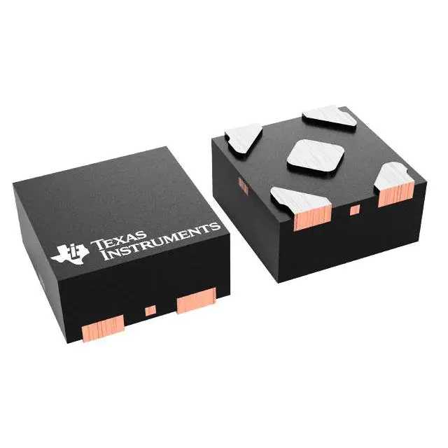

Datasheet Texas Instruments SN74LVC1G17DPWR — Даташит
| Серия | SN74LVC1G17 |
| Модель | SN74LVC1G17DPWR |
Одиночный буфер триггера Шмитта 5-X2SON от -40 до 125
SN74LVC1G17 Single Schmitt-Trigger Buffer datasheet
PDF, 1.7 Мб, Версия: V, Файл опубликован: 23 апр 2014
Выписка из документа
Купить SN74LVC1G17DPWR на РадиоЛоцман.Цены — от 3.56 до 31 ₽39 предложений от 14 поставщиков Интегральные микросхемы Логические микросхемы - Буферы, Приемники, Приемопередатчики | |||
| SN74LVC1G17DPWR Texas Instruments | 8.98 ₽ | ||
| SN74LVC1G17DPWR Texas Instruments | от 11 ₽ | ||
| SN74LVC1G17DPWR Texas Instruments | по запросу | ||
Статус
| Статус продукта | В производстве (Рекомендуется для новых разработок) |
| Доступность образцов у производителя | Да |
| Pin | 5 |
| Package Type | DPW |
| Industry STD Term | X2SON |
| JEDEC Code | S-PSSO-N |
| Package QTY | 3000 |
| Carrier | LARGE T&R |
| Маркировка | S4 |
| Mechanical Data | Скачать |
| 3-State Output | No |
| Bits | 1 |
| F @ Nom Voltage(Max) | 150 Mhz |
| Gate Type | SCHMITT TRIGGER BUFFER |
| ICC @ Nom Voltage(Max) | 0.01 мА |
| Logic | True |
| Рабочий диапазон температур | от -40 до 125,-40 до 85 C |
| Output Drive (IOL/IOH)(Max) | 24/-24 мА |
| Package Group | SON |
| Package Size: mm2:W x L | See datasheet (SON) PKG |
| Rating | Catalog |
| Schmitt Trigger | Yes |
| Special Features | Ioff,down translation to Vcc,low power,Schmitt-trigger |
| Sub-Family | Non-Inverting Buffer/Driver |
| Technology Family | LVC |
| VCC(Max) | 5.5 В |
| VCC(Min) | 1.65 В |
| Voltage(Nom) | 1.8,2.5,3.3,5 В |
| tpd @ Nom Voltage(Max) | 11,6.5,5.5,5 нс |
