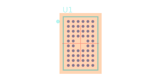

Статус
Доступность образцов у производителяДа
Pin56
Package TypeZQL
Industry STD TermBGA MICROSTAR JUNIOR
JEDEC CodeR-PBGA-N
Package QTY1000
CarrierLARGE T&R
МаркировкаLR245A
Width (мм)4.5
Length (мм)7
Thickness (мм).75
Pitch (мм).65
Max Height (мм)1
Mechanical DataСкачать
Bits16
F @ Nom Voltage(Max)100 Mhz
ICC @ Nom Voltage(Max)0.02 мА
Рабочий диапазон температурот -40 до 125,-40 до 85 C
Output Drive (IOL/IOH)(Max)-12/12 мА
Package GroupBGA MICROSTAR JUNIOR
Package Size: mm2:W x L56BGA MICROSTAR JUNIOR: 32 mm2: 4.5 x 7(BGA MICROSTAR JUNIOR) PKG
RatingCatalog
Schmitt TriggerNo
Technology FamilyLVC
VCC(Max)3.6 В
VCC(Min)1.65 В
Voltage(Nom)1.8,2.5,2.7,3.3 В
tpd @ Nom Voltage(Max)12.5,9.5,5.7,4.8 нс
