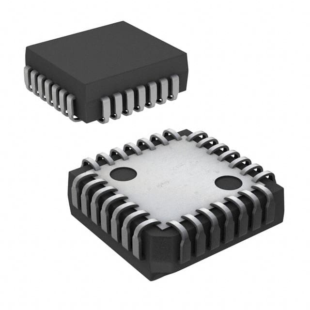

МодельADC0809CCV
Datasheet Texas Instruments ADC0809CCV
8-битные аналого-цифровые преобразователи, совместимые с микропроцессорами, с 8-канальным мультиплексором 28-PLCC от -40 до 85
ADC0808/ADC0809 8-Bit P Compatible A/D Converters with 8-Channel Multiplexer datasheet
PDF, 806 Кб, Версия: H, Файл опубликован: 25 мар 2013
Выписка из документа
Статус
Статус продуктаNRND (Не рекомендуется для новых разработок)
Pin2828
Package TypeFNFN
Industry STD TermPLCCPLCC
JEDEC CodeS-PQCC-JS-PQCC-J
Package QTY3535
CarrierTUBETUBE
МаркировкаADC0809CCV
Width (мм)11.5111.51
Length (мм)11.5111.51
Thickness (мм)4.064.06
Pitch (мм)1.271.27
Max Height (мм)4.574.57
Mechanical DataСкачатьСкачать
Рекомендуемая замена
ReplacementADC0809CCV/NOPB
Replacement CodeS
# Input Channels8
Analog Voltage AVDD(Max)6 В
Analog Voltage AVDD(Min)4.5 В
АрхитектураSAR
Digital Supply(Max)6 В
Digital Supply(Min)4.5 В
INL(Max)1.25 +/-LSB
Input Range(Max)6 В
Тип входаSingle-Ended
Integrated FeaturesN/A
InterfaceParallel
Multi-Channel ConfigurationMultiplexed
Рабочий диапазон температурот -40 до 85 C
Package GroupPLCC
Package Size: mm2:W x L28PLCC: 132 mm2: 11.51 x 11.51(PLCC) PKG
Power Consumption(Typ)15 mW
RatingCatalog
Reference ModeExt
Разрешение8 Bits
SINADN/A дБ
Sample Rate (max)10kSPS SPS
Sample Rate(Max)0.01 MSPS
