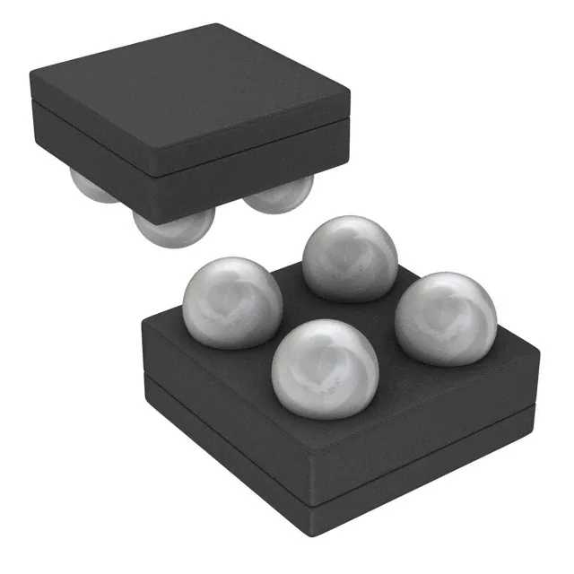

Datasheet Texas Instruments LM20SITLX/NOPB — Даташит
СерияLM20
МодельLM20SITLX/NOPB
В±1.5В°C Analog Output Temperature Sensor 4-DSBGA -40 to 125
LM20 2.4-V, 10-µA, SC70, DSBGA Temperature Sensor datasheet
PDF, 1.2 Мб, Версия: Q, Файл опубликован: 31 янв 2015
Выписка из документа
Статус
Pin4
Package TypeYZR
Industry STD TermDSBGA
JEDEC CodeR-XBGA-N
Package QTY3000
CarrierLARGE T&R
Width (мм)1.3
Length (мм)1.5
Thickness (мм).675
Pitch (мм).5
Max Height (мм).675
Mechanical DataСкачать
InterfaceAnalog Output
Local Sensor Accuracy(Max)1.5 +/- C
Рабочий диапазон температурот -40 до 125,-40 до 85,-55 до 130 C
Output Impedance160 Ohm
Package GroupDSBGA
Package Size: mm2:W x LSee datasheet (DSBGA) PKG
RatingCatalog
Sensor Gain-11.7 mV/Deg C
Special FeaturesIndustry standard pinout
Supply Current(Max)7 uA
Supply Voltage(Max)5.5 В
Supply Voltage(Min)2.4 В
Экологический статус
RoHSСовместим
