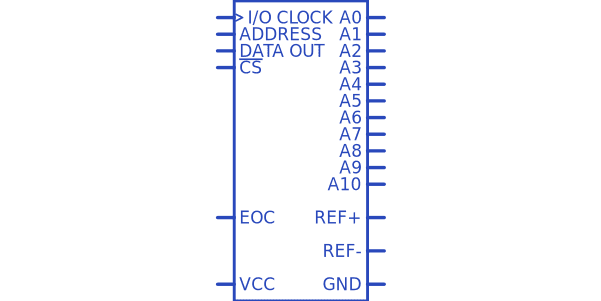

10-разрядный последовательный выход АЦП с частотой дискретизации 38 тыс.
10-Bit Analog-to-Digital Converters With Serial Control And 11 Analog Inputs datasheet

| # Input Channels | 11 |
| Analog Voltage AVDD(Max) | 5.5 В |
| Analog Voltage AVDD(Min) | 4.5 В |
| Архитектура | SAR |
| Digital Supply(Max) | 5.5 В |
| Digital Supply(Min) | 4.5 В |
| INL(Max) | 1 +/-LSB |
| Input Range(Max) | 5.5 В |
| Тип входа | Single-Ended |
| Integrated Features | N/A |
| Interface | SPI |
| Multi-Channel Configuration | Multiplexed |
| Рабочий диапазон температур | от -40 до 125,0 до 70 C |
| Package Group | PLCC |
| Package Size: mm2:W x L | 20PLCC: 80 mm2: 8.96 x 8.96(PLCC) PKG |
| Power Consumption(Typ) | 4 mW |
| Rating | Catalog |
| Reference Mode | Ext |
| Разрешение | 10 Bits |
| Sample Rate (max) | 38kSPS SPS |
| Sample Rate(Max) | 0.038 MSPS |
