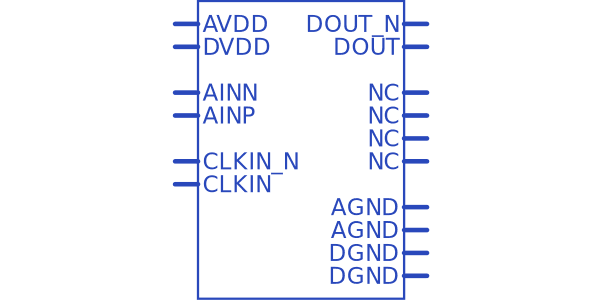

Pin16
Package TypeDW
Industry STD TermSOIC
JEDEC CodeR-PDSO-G
Package QTY2000
CarrierLARGE T&R
МаркировкаAMC1305L25
Width (мм)7.5
Length (мм)10.3
Thickness (мм)2.35
Pitch (мм)1.27
Max Height (мм)2.65
