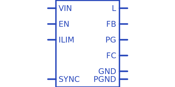

Статус
Pin10
Package TypeDGS
Industry STD TermVSSOP
JEDEC CodeS-PDSO-G
Package QTY80
CarrierTUBE
МаркировкаAIK
Width (мм)3
Length (мм)3
Thickness (мм)1.02
Pitch (мм).5
Max Height (мм)1.07
Mechanical DataСкачать
Control ModeCurrent Mode
Duty Cycle(Max)100 %
Iout(Max)0.6 A
Iq(Typ)0.05 мА
Рабочий диапазон температурот -40 до 85 C
Package GroupVSSOP
RatingCatalog
Regulated Outputs1
Special FeaturesAdjustable Current Limit,Enable,Frequency Synchronization,Light Load Efficiency,Power Good,Synchronous Rectification
Switching Frequency(Max)1000 kHz
Switching Frequency(Min)500 kHz
ТипConverter
Vin(Max)5.5 В
Vin(Min)2 В
Vout(Max)1.2 В
Vout(Min)1.2 В
