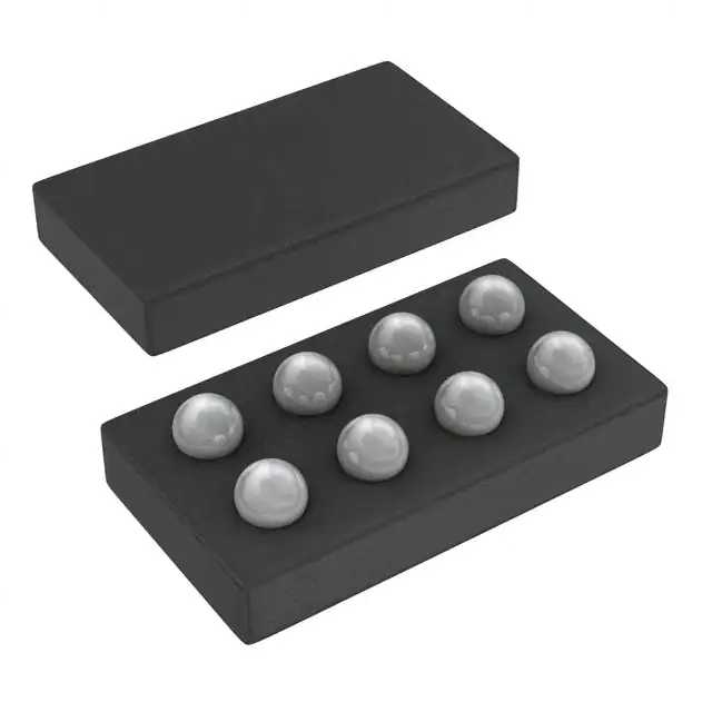

Datasheet Texas Instruments LMR70503TM/NOPB — Даташит
СерияLMR70503
МодельLMR70503TM/NOPB
Понижающий/повышающий стабилизатор отрицательного выходного напряжения 2,8–5,5 В, 300 мА 8-DSBGA от -40 до 125
LMR70503 Buck-Boost Converter For Negative Output Voltage in DSBGA datasheet
PDF, 1.6 Мб, Версия: A, Файл опубликован: 4 апр 2013
Выписка из документа
Статус
Доступность образцов у производителяДа
Pin8
Package TypeYFX
Industry STD TermDSBGA
JEDEC CodeR-XBGA-N
Package QTY250
CarrierSMALL T&R
МаркировкаS3
Thickness (мм).42
Pitch (мм).4
Max Height (мм).675
Mechanical DataСкачать
Duty Cycle(Max)90 %
Iq(Typ)0.3 мА
Рабочий диапазон температурот -40 до 125 C
Package GroupDSBGA
RatingCatalog
Special FeaturesEnable
Switch Current Limit(Min)0.25 A
Switch Current Limit(Typ)0.32 A
Switching Frequency(Max)1000 kHz
Switching Frequency(Min)500 kHz
TopologyInverting
ТипConverter
Vin(Max)5.5 В
Vin(Min)2.8 В
Vout(Max)-0.9 В
Vout(Min)-5.5 В
