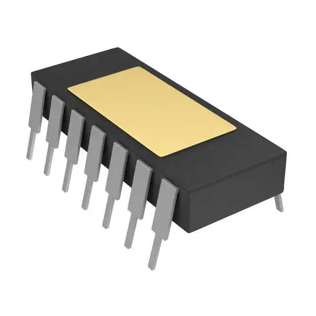

| Серия | DAC811 |
| Модель | DAC811BH |
12-битный цифро-аналоговый преобразователь с параллельным интерфейсом 28-CDIP SB от -25 до 85
Microprocessor-Compatible 12-Bit Digital-to-Analog Converter datasheet
PDF, 283 Кб, Файл опубликован: 27 сен 2000
Выписка из документа
 Купить DAC811BH на РадиоЛоцман.Цены — от 2 000 до 22 093 ₽22 предложений от 20 поставщиков Микросхема Преобразователь DA, Digital to Analog Converter 12Bit Digital-to-Analog Converter w/Parallel Interface DAC 1CH R-2R 12Bit 28Pin SBCDIP Tube  | |||
| DAC811BH Texas Instruments  | 4 498 ₽ | ||
| DAC811BH | 18 914 ₽ | ||
| DAC811BH-BI. Texas Instruments  | по запросу | ||
| I.C.DAC811BH | по запросу | ||
Статус
| Статус продукта | NRND (Не рекомендуется для новых разработок) |
| Доступность образцов у производителя | Нет |
| Pin | 28 |
| Package Type | JD |
| Industry STD Term | CDIP SB |
| JEDEC Code | R-CDIP-T |
| Package QTY | 1 |
| Carrier | TUBE |
| Маркировка | DAC811BH |
| Width (мм) | 10.1 |
| Length (мм) | 35.94 |
| Thickness (мм) | 3.18 |
| Pitch (мм) | 2.54 |
| Max Height (мм) | 3.56 |
| Mechanical Data | Скачать |
Рекомендуемая замена
| Replacement | DAC811KU |
| Replacement Code | Q |
| Code to Code Glitch(Typ) | N/A nV-sec |
| DAC Architecture | R-2R |
| DAC Channels | 1 |
| Gain Error(Max) | 0.2 %FSR |
| INL(Max) | 0.25 +/-LSB |
| Interface | Parallel |
| Offset Error(Max) | 0.15 % |
| Рабочий диапазон температур | от 0 до 70 C |
| Output Range Max. | 10 mA/V |
| Output Range Min. | -10 mA/V |
| Тип выхода | Buffered Voltage |
| Package Group | SOIC |
| Package Size: mm2:W x L | 28SOIC: 184 mm2: 10.3 x 17.9(SOIC) PKG |
| Power Consumption(Typ) | 625 mW |
| Rating | Catalog |
| Reference: Type | Int |
| Разрешение | 12 Bits |
| Sample / Update Rate | 0.25 MSPS |
| Время установления | 4 µs |
| Special Features | On-chip Offset and Gain Calibration |
| Zero Code Error(Typ) | N/A мВ |
