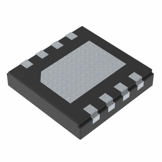

| Серия | LM25017 |
| Модель | LM25017SDE/NOPB |
Синхронный понижающий стабилизатор с постоянным напряжением 7,5–48 В, напряжением 650 мА и постоянным напряжением 8-WSON от -40 до 125
LM25017 48-V, 650-mA Constant On-Time Synchronous Buck Regulator datasheet
PDF, 1.5 Мб, Версия: D, Файл опубликован: 11 дек 2014
Выписка из документа
Купить LM25017SDE/NOPB на РадиоЛоцман.Цены — от 65 до 413 ₽34 предложений от 16 поставщиков Интегральные микросхемы Силовые чипы — регуляторы напряжения — постоянного тока коммутирующие | |||
| LM25017SDE/NOPB Texas Instruments | 136 ₽ | ||
| LM25017SDE/NOPB Texas Instruments | от 366 ₽ | ||
| LM25017SDE/NOPB Texas Instruments | по запросу | ||
Статус
| Статус продукта | В производстве (Рекомендуется для новых разработок) |
| Доступность образцов у производителя | Нет |
| Pin | 8 |
| Package Type | NGU |
| Industry STD Term | WSON |
| JEDEC Code | S-PDSO-N |
| Package QTY | 250 |
| Carrier | SMALL T&R |
| Маркировка | L25017 |
| Width (мм) | 4 |
| Length (мм) | 4 |
| Thickness (мм) | .8 |
| Pitch (мм) | .8 |
| Max Height (мм) | .8 |
| Mechanical Data | Скачать |
| Control Mode | Constant on-time (COT) |
| Duty Cycle(Max) | 90 % |
| Iout(Max) | 0.65 A |
| Iq(Typ) | 1.75 мА |
| Рабочий диапазон температур | от -40 до 125 C |
| Package Group | WSON |
| Rating | Catalog |
| Special Features | Synchronous Rectification |
| Switching Frequency(Max) | 1000 kHz |
| Switching Frequency(Min) | 240 kHz |
| Vin(Max) | 48 В |
| Vin(Min) | 7.5 В |
| Vout(Max) | 40 В |
| Vout(Min) | 1.25 В |
Экологический статус
| RoHS | Совместим |
