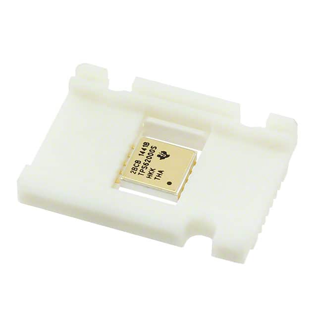

Datasheet Texas Instruments TPS62000SHKK — Даташит
СерияTPS62000-HT
МодельTPS62000SHKK
Высокотемпературный высокоэффективный понижающий преобразователь постоянного тока малой мощности 10-CFP от -55 до 210
High-Efficiency Step-Down Low Power DC-DC Converter datasheet
PDF, 531 Кб, Версия: A, Файл опубликован: 26 июн 2009
Выписка из документа
Статус
Pin1010
Package TypeHKKHKK
Industry STD TermCFPCFP
JEDEC CodeR-CDFP-FR-CDFP-F
Package QTY11
CarrierTUBETUBE
МаркировкаTPS62000SHKK
Width (мм)6.356.35
Length (мм)6.356.35
Thickness (мм)2.032.03
Pitch (мм)1.271.27
Max Height (мм)2.312.31
Mechanical DataСкачатьСкачать
Duty Cycle(Max)100 %
Iout(Max)0.3 A
Iq(Typ)0.05 мА
Рабочий диапазон температурот -55 до 210 C
Package GroupCFP
RatingCatalog
Regulated Outputs1
Switching Frequency(Max)1000 kHz
Switching Frequency(Min)500 kHz
ТипConverter
Vin(Max)5.5 В
Vin(Min)2 В
Vout(Max)5 В
Vout(Min)0.9 В
Экологический статус
RoHSSee ti.com
