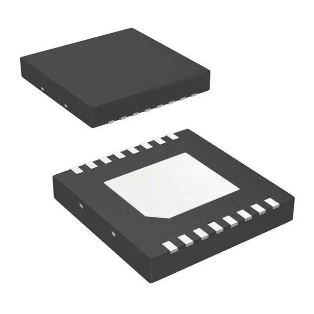

75 В, вторичный боковой пост-регулятор/контроллер синхронного понижения 16-WSON
LM5115 Secondary Side Post Regulator / Synchronous Buck Controller datasheet
PDF, 960 Кб, Версия: E, Файл опубликован: 21 мар 2013
Выписка из документа
Статус
Pin16
Package TypeNHQ
Industry STD TermWSON
JEDEC CodeS-PDSO-N
Package QTY1000
CarrierSMALL T&R
Маркировка5115SD
Width (мм)5
Length (мм)5
Thickness (мм).8
Pitch (мм).5
Max Height (мм).8
Mechanical DataСкачать
Control MethodCurrent,Voltage
Duty Cycle(Max)85 %
Frequency(Max)1000 kHz
Frequency(Min)50 kHz
Gate Drive(Typ)2.5 A
Рабочий диапазон температурот -40 до 125 C
Package GroupWSON
RatingCatalog
Special FeaturesFrequency Synchronization
TopologySynchronous secondary-side post-regulator
UVLO Thresholds On/Off4.25/4.0 В
Vin(Max)75 В
