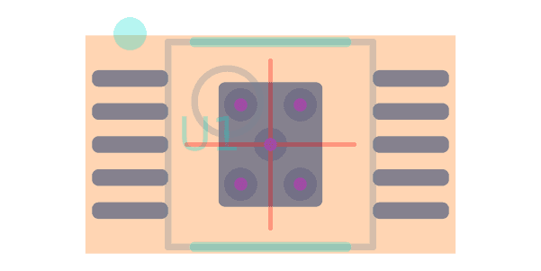

Статус
Pin10
Package TypeDGQ
Industry STD TermHVSSOP
JEDEC CodeS-PDSO-G
Package QTY2500
CarrierLARGE T&R
МаркировкаABX
Width (мм)3
Length (мм)3
Thickness (мм)1.02
Pitch (мм).5
Max Height (мм)1.1
Mechanical DataСкачать
Additional FeaturesShutdown
АрхитектураCMOS
CMRR(Min)64 дБ
CMRR(Typ)84 дБ
GBW(Typ)2.8 МГц
Input Bias Current(Max)50 pA
Iq per channel(Max)0.9 мА
Iq per channel(Typ)0.6 мА
Количество каналов2
Offset Drift(Typ)0.4 uV/C
Рабочий диапазон температурот -40 до 125,0 до 70 C
Output Current(Typ)90 мА
Package GroupMSOP-PowerPAD
Package Size: mm2:W x L10MSOP-PowerPAD: 15 mm2: 4.9 x 3(MSOP-PowerPAD) PKG
Rail-to-RailIn,Out
RatingCatalog
Slew Rate(Typ)1.5 V/us
Total Supply Voltage(Max)6 +5V=5, +/-5V=10
Total Supply Voltage(Min)2.7 +5V=5, +/-5V=10
Vn at 1kHz(Typ)15 нВ/rtГц
Vos (Offset Voltage @ 25C)(Max)2.2 мВ
Экологический статус
RoHSСовместим
