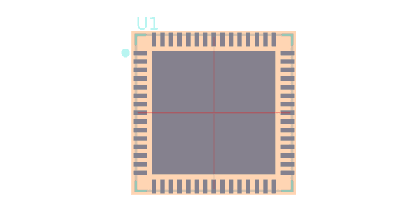

| Pin | 60 |
| Package Type | NKA |
| Industry STD Term | WQFN |
| JEDEC Code | S-PQSO-N |
| Package QTY | 250 |
| Carrier | SMALL T&R |
| Маркировка | 14DS080 |
| Width (мм) | 9 |
| Length (мм) | 9 |
| Thickness (мм) | .8 |
| Pitch (мм) | .5 |
| Max Height (мм) | .8 |
| Mechanical Data | Скачать |
