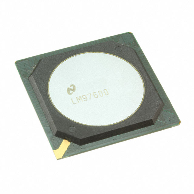

12-разрядный аналого-цифровой преобразователь (АЦП) с двойным 1,8-GSPS или одинарным 3,6-GSPS
ADC12D1800 12-Bit, Single 3.6 GSPS Ultra High-Speed ADC datasheet
PDF, 2.2 Мб, Версия: Q, Файл опубликован: 17 май 2017
Выписка из документа
Статус
ADC12D1800CIUTADC12D1800CIUT/NOPB
Статус продуктаВ производствеВ производстве
Доступность образцов у производителяДаНет
N12
Pin292292
Package TypeNXANXA
Industry STD TermBGABGA
JEDEC CodeS-PBGA-NS-PBGA-N
Package QTY4040
CarrierJEDEC TRAY (10+1)JEDEC TRAY (10+1)
МаркировкаADC12D1800CIUTADC12D1800CIUT
Width (мм)2727
Length (мм)2727
Thickness (мм)2.382.38
Pitch (мм)1.271.27
Max Height (мм)2.42.4
Mechanical DataСкачатьСкачать
Parameters / ModelsADC12D1800CIUT
ADC12D1800CIUT
ADC12D1800CIUT/NOPB
ADC12D1800CIUT/NOPB
# Input Channels2,12,1
Analog Input BW, МГц28002800
АрхитектураFolding InterpolatingFolding Interpolating
DNL(Max), +/-LSB0.40.4
DNL(Typ), +/-LSB0.40.4
ENOB, Bits9.49.4
INL(Max), +/-LSB2.52.5
INL(Typ), +/-LSB2.52.5
Input BufferYesYes
Input Range, Vp-p0.80.8
InterfaceParallel LVDSParallel LVDS
Рабочий диапазон температур, Cот -40 до 85от -40 до 85
Package GroupBGABGA
Package Size: mm2:W x L, PKG292BGA: 729 mm2: 27 x 27(BGA)292BGA: 729 mm2: 27 x 27(BGA)
Power Consumption(Typ), mW41804180
RatingCatalogCatalog
Reference ModeIntInt
Разрешение, Bits1212
SFDR, дБ7373
SINAD, дБ5858
SNR, дБ58.658.6
Sample Rate(Max), MSPS1800,36001800,3600
Экологический статус
RoHSSee ti.comСовместим
