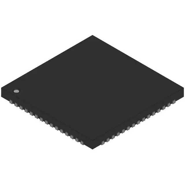

ADC12DS080CISQE/NOPB
Статус продуктаВ производстве
N1
Pin60
Package TypeNKA
Industry STD TermWQFN
JEDEC CodeS-PQSO-N
Package QTY250
CarrierSMALL T&R
Маркировка12DS080
Width (мм)9
Length (мм)9
Thickness (мм).8
Pitch (мм).5
Max Height (мм).8
Mechanical DataСкачать
Parameters / ModelsADC12DS080CISQE/NOPB
# Input Channels2
Analog Input BW, МГц1000
АрхитектураPipeline
DNL(Max), +/-LSB0.25
DNL(Typ), +/-LSB0.25
ENOB, Bits11.3
INL(Max), +/-LSB0.5
INL(Typ), +/-LSB0.5
Input BufferNo
Input Range, Vp-p2
InterfaceSerial LVDS
Рабочий диапазон температур, Cот -40 до 85
Package GroupWQFN
Package Size: mm2:W x L, PKG60WQFN: 81 mm2: 9 x 9(WQFN)
Power Consumption(Typ), mW800
RatingCatalog
Reference ModeExt,Int
Разрешение, Bits12
SFDR, дБ81
SINAD, дБ69.6
SNR, дБ70
Sample Rate(Max), MSPS80
