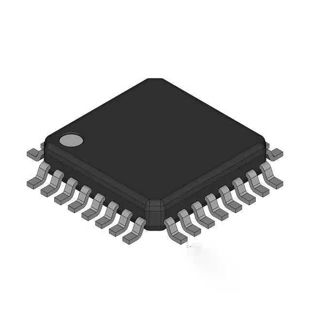

12-разрядный аналого-цифровой преобразователь (АЦП), 66 MSPS, входная полоса пропускания 450 МГц
ADC12L066 12-Bit, 66 MSPS, 450 MHz Bandwidth ADC w/Internal Sample-and-Hold datasheet

Parameters / ModelsADC12L066CIVY/NOPB
ADC12L066CIVY/NOPB
# Input Channels1
Analog Input BW, МГц450
АрхитектураPipeline
DNL(Max), +/-LSB0.4
DNL(Typ), +/-LSB0.4
ENOB, Bits10.7
INL(Max), +/-LSB1.2
INL(Typ), +/-LSB1.2
Input BufferNo
Input Range, Vp-p2
InterfaceParallel CMOS,TTL
Рабочий диапазон температур, Cот -40 до 85
Package GroupLQFP
Package Size: mm2:W x L, PKG32LQFP: 49 mm2: 7 x 7(LQFP)
Power Consumption(Typ), mW357
RatingCatalog
Reference ModeExt,Int
Разрешение, Bits12
SFDR, дБ80
SINAD, дБ66
SNR, дБ66
Sample Rate(Max), MSPS66
