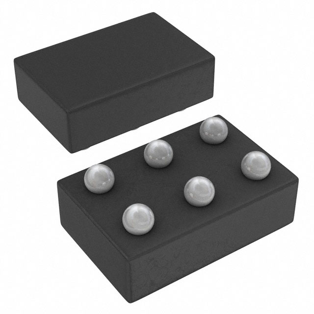

Маркировка2510125101
Width (мм)1.41.4
Length (мм)11
Thickness (мм).5.5
Pitch (мм).4.4
Max Height (мм).5.5
Mechanical DataСкачатьСкачать
