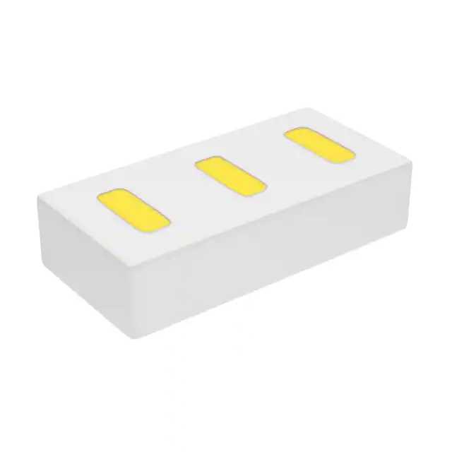

N-канальный силовой МОП-транзистор NexFET 12 В
CSD13385F5 12-V N-Channel FemtoFETв„ў MOSFET datasheet
PDF, 939 Кб, Версия: A, Файл опубликован: 18 май 2017
Выписка из документа
Статус
CSD13385F5CSD13385F5T
Статус продуктаВ производствеВ производстве
Доступность образцов у производителяДаНет
N12
Pin33
Package TypeYJKYJK
Package QTY3000250
CarrierLARGE T&RSMALL T&R
Маркировка4V4V
Width (мм).73.73
Length (мм)1.491.49
Thickness (мм).338.338
Mechanical DataСкачатьСкачать
Parameters / ModelsCSD13385F5
CSD13385F5
CSD13385F5T
CSD13385F5T
ConfigurationSingleSingle
IDM, Max Pulsed Drain Current(Max), A4141
Корпус, ммLGA 0.8x1.5LGA 0.8x1.5
QG Typ, nC3.93.9
QGD Typ, nC0.390.39
RDS(on) Typ at VGS=4.5V, mOhm1515
Rds(on) Max at VGS=4.5V, mOhms1919
VDS, В1212
VGS, В88
VGSTH Typ, В0.80.8
