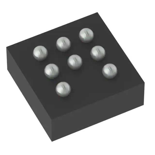

Маркировка | 8601 | 8601 | HSMI |
Width (мм) | 3 | 3 | 2 |
Length (мм) | 3 | 3 | 2 |
Thickness (мм) | .88 | .88 | .79 |
Pitch (мм) | .65 | .65 | .5 |
Max Height (мм) | 1 | 1 | 1 |
