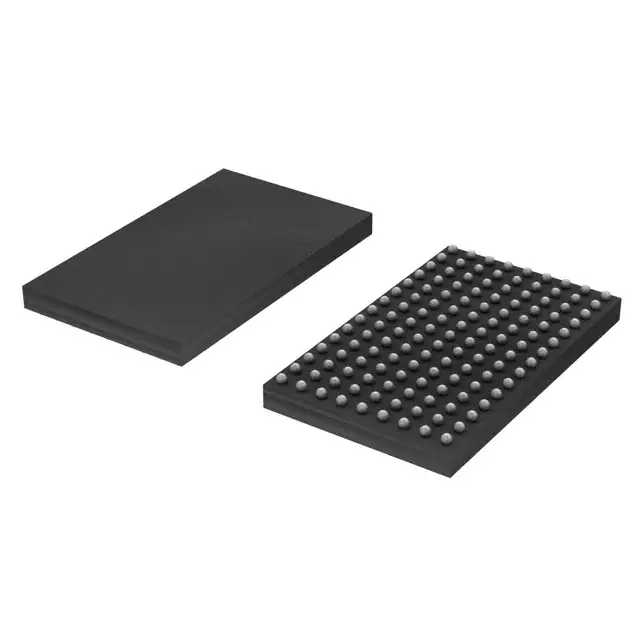

8-канальный многоскоростной таймер 25 Гбит/с
DS250DF810 25 Gbps Multi-Rate 8-Channel Retimer datasheet

ApplicationBackplane,Front PortBackplane,Front Port
Device TypeRetimerRetimer
Input CompatibilityAC-Coupled,CMLAC-Coupled,CML
Количество каналов88
Рабочий диапазон температур, Cот -10 до 85от -10 до 85
Package GroupFCBGAFCBGA
ProtocolsIEEE802.3bj,100GbE,Infiniband EDR,OIF-CEi-25G-LR/MR/SR/VSR,QSFP28, CFP2/CFP4,CDFPIEEE802.3bj,100GbE,Infiniband EDR,OIF-CEi-25G-LR/MR/SR/VSR,QSFP28, CFP2/CFP4,CDFP
Speed(Max), Gbps25.825.8
SupplyVoltage, Volt2.52.5
