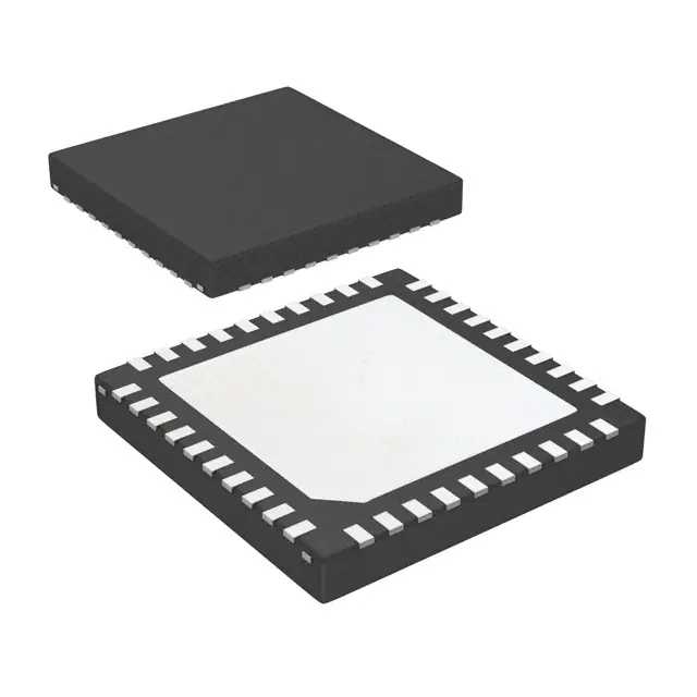

Повторитель LVDS 3,125 Гбит/с 1:4 с предыскажением передачи и коррекцией приема
3.125 Gbps 1:4 LVDS Repeater w/ Transmit Pre-Emphasis and Receive Equalization datasheet
PDF, 734 Кб, Версия: D, Файл опубликован: 4 мар 2013
Выписка из документа
Статус
DS25BR204TSQ/NOPB
Статус продуктаВ производстве
Доступность образцов у производителяДа
DS25BR204TSQ/NOPB
N1
Pin40
Package TypeRTA
Industry STD TermWQFN
JEDEC CodeS-PQFP-N
Package QTY250
CarrierSMALL T&R
Маркировка2BR204SQ
Width (мм)6
Length (мм)6
Thickness (мм).75
Pitch (мм).5
Max Height (мм).8
Mechanical DataСкачать
Parameters / ModelsDS25BR204TSQ/NOPB
DS25BR204TSQ/NOPB
Device TypeRepeater
ESD HBM, kV8
Function1:4 Fanout
ICC(Max), мА185
Input SignalLVDS,LVPECL,CML
No. of Rx2
No. of Tx4
Рабочий диапазон температур, Cот -40 до 85
Output SignalLVDS
Package GroupWQFN
Package Size: mm2:W x L, PKG40WQFN: 36 mm2: 6 x 6(WQFN)
ProtocolsLVDS
