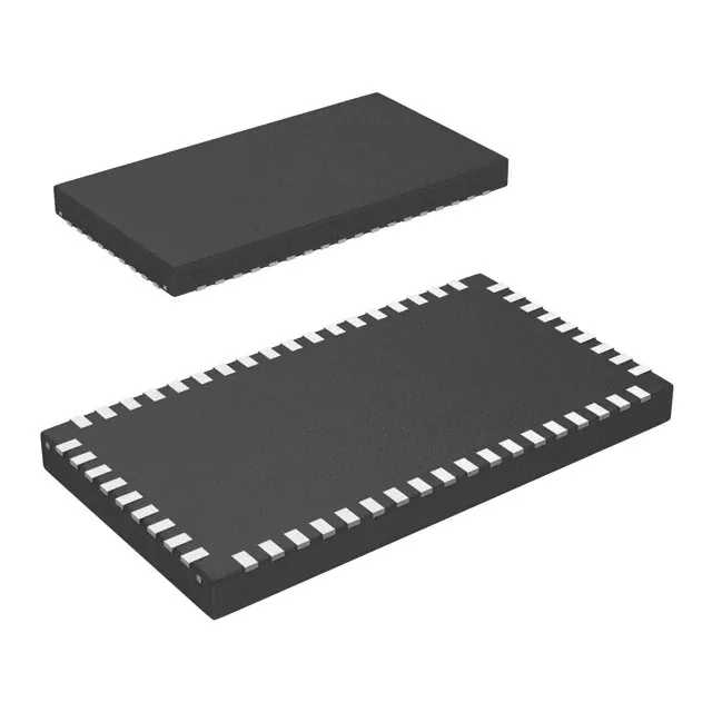

4-канальный повторитель PCI Express 2,5 Гбит/с/5,0 Гбит/с с коррекцией и устранением акцентов
2.5 / 5.0 Gbps 4 Lane PCI Express Repeater w/Equalization & De-Emphasis datasheet
PDF, 1.1 Мб, Версия: H, Файл опубликован: 4 мар 2013
Выписка из документа
Статус
DS50PCI402SQ/NOPBDS50PCI402SQE/NOPB
Статус продуктаВ производствеВ производстве
Доступность образцов у производителяНетДа
N12
Pin5454
Package TypeNJYNJY
Industry STD TermWQFNWQFN
JEDEC CodeR-PQFP-NR-PQFP-N
Package QTY2000250
CarrierLARGE T&RSMALL T&R
МаркировкаDS50PCI402SQDS50PCI402SQ
Width (мм)5.55.5
Length (мм)1010
Thickness (мм).8.8
Pitch (мм).5.5
Max Height (мм).8.8
Mechanical DataСкачатьСкачать
Parameters / ModelsDS50PCI402SQ/NOPB
DS50PCI402SQ/NOPB
DS50PCI402SQE/NOPB
DS50PCI402SQE/NOPB
ApplicationFront Port, Backplane, Peripheral I/OFront Port, Backplane, Peripheral I/O
Device TypeRedriverRedriver
IN SigConEQEQ
Input CompatibilityAC-Coupled,CMLAC-Coupled,CML
Количество каналов88
OUT SigConDEDE
Рабочий диапазон температур, Cот -10 до 85от -10 до 85
Output CompatibilityAC-Coupled,CMLAC-Coupled,CML
Package GroupWQFNWQFN
ProtocolsPCIe1,PCIe2,sRIO,General PurposePCIe1,PCIe2,sRIO,General Purpose
Speed(Max), Gbps55
SupplyVoltage, Volt2.52.5
