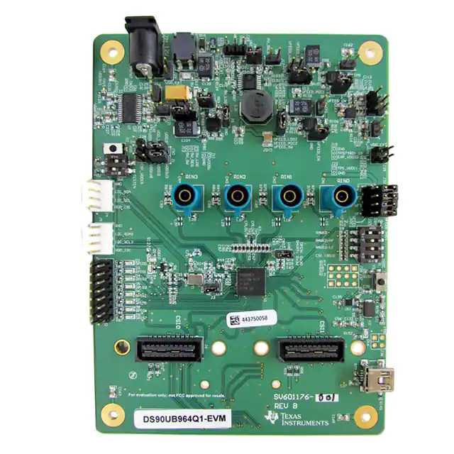

Десериализатор Quad 1MP Camera Hub FPD-Link III с двумя выходными портами CSI-2 для 1MP камер
DS90UB964-Q1 Quad FPD-Link III Deserializer Hub datasheet
