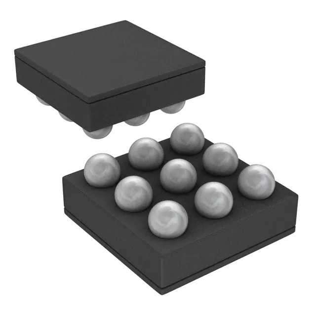

N12
Pin99
Package TypeYFQYFQ
Industry STD TermDSBGADSBGA
JEDEC CodeS-XBGA-NS-XBGA-N
Package QTY2503000
CarrierSMALL T&RLARGE T&R
МаркировкаS6S6
Thickness (мм).42.42
Pitch (мм).4.4
Max Height (мм).675.675
Mechanical DataСкачатьСкачать
