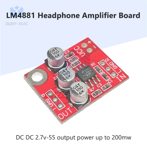

| AideeMaster LM4881 модуль усилителя для наушников | 30 ₽ | ||
