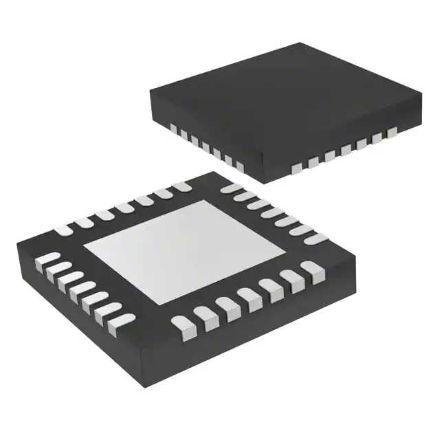

LM5046MH/NOPB | LM5046MHX/NOPB | LM5046SQ/NOPB | LM5046SQX/NOPB | |
Статус продукта | В производстве | В производстве | В производстве | В производстве |
Доступность образцов у производителя | Нет | Нет | Да | Да |
N | 1 | 2 | 3 | 4 |
Pin | 28 | 28 | 28 | 28 |
Package Type | PWP | PWP | RSG | RSG |
Industry STD Term | HTSSOP | HTSSOP | WQFN | WQFN |
JEDEC Code | R-PDSO-G | R-PDSO-G | S-PQFP-N | S-PQFP-N |
Package QTY | 48 | 2500 | 1000 | 4500 |
Carrier | TUBE | LARGE T&R | LARGE T&R | LARGE T&R |
Маркировка | LM5046 | MH | L5046 | L5046 |
Width (мм) | 4.4 | 4.4 | 5 | 5 |
Length (мм) | 9.7 | 9.7 | 5 | 5 |
Thickness (мм) | 1 | 1 | .75 | .75 |
Pitch (мм) | .65 | .65 | .5 | .5 |
Max Height (мм) | 1.2 | 1.2 | .8 | .8 |
Mechanical Data | Скачать | Скачать | Скачать | Скачать |
Parameters / Models | LM5046MH/NOPB![]() | LM5046MHX/NOPB![]() | LM5046SQ/NOPB![]() | LM5046SQX/NOPB![]() |
Control Method | Current,Voltage | Current,Voltage | Current,Voltage | Current,Voltage |
Duty Cycle(Max), % | 50 | 50 | 50 | 50 |
Frequency(Max), kHz | 2000 | 2000 | 2000 | 2000 |
Frequency(Min), kHz | 100 | 100 | 100 | 100 |
Gate Drive(Typ), A | 1.5,2 | 1.5,2 | 1.5,2 | 1.5,2 |
Рабочий диапазон температур, C | от -40 до 125 | от -40 до 125 | от -40 до 125 | от -40 до 125 |
Package Group | HTSSOP | HTSSOP | WQFN | WQFN |
Rating | Catalog | Catalog | Catalog | Catalog |
Special Features | Synchronization Pin | Synchronization Pin | Synchronization Pin | Synchronization Pin |
Topology | Phase-Shifted Full-Bridge | Phase-Shifted Full-Bridge | Phase-Shifted Full-Bridge | Phase-Shifted Full-Bridge |
UVLO Thresholds On/Off, В | Programmable/1.25V | Programmable/1.25V | Programmable/1.25V | Programmable/1.25V |
Vin(Max), В | 100 | 100 | 100 | 100 |
Vin(Min), В | 14 | 14 | 14 | 14 |
