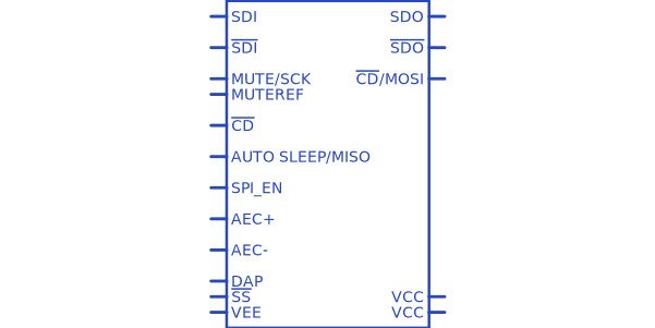

3 Гбит/с HD/SD SDI с расширенным радиусом действия и настраиваемым адаптивным кабельным эквалайзером 16-WQFN от -40 до 85
LMH0384 3-Gbps HD - SD SDI Extended Reach and Configurable Adaptive Cable Equalizer datasheet

ESD HBM6.5 kV
FunctionEqualizer
In / Out count1/1
Max Data Rate2970 Mbps
Рабочий диапазон температурот -40 до 85 C
Package GroupWQFN
Package Size: mm2:W x L16WQFN: 16 mm2: 4 x 4(WQFN) PKG
Напряжение питания3.3 В
