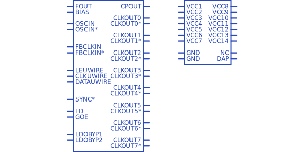

Input LevelLVPECL,LVDS,LVCMOS
Количество выходов9
Рабочий диапазон температурот -40 до 85 C
Output Frequency(Max)1296 МГц
Output Frequency(Min)0.29 МГц
Output LevelLVDS,LVPECL,RF
Package GroupWQFN
Package Size: mm2:W x L48WQFN: 49 mm2: 7 x 7(WQFN) PKG
ProgrammabilityuWire
Special FeaturesuWire
VCC Core3.3 В
VCC Out3.3 В
