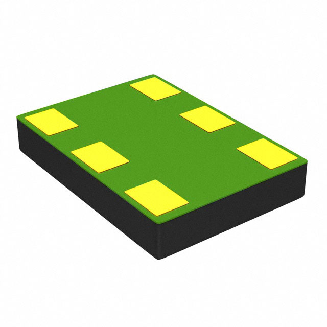

Datasheet Texas Instruments LMK61E0-050M — Даташит
СерияLMK61E0-050M
Ultra-Low Jitter Fixed Frequency Differential Oscillator – 50M00
LMK61XX High-Performance Ultra-Low Jitter Oscillator datasheet
PDF, 441 Кб, Версия: C, Файл опубликован: 22 сен 2017
Выписка из документа
Статус
LMK61E0-050M00SIARLMK61E0-050M00SIAT
Статус продуктаВ производствеВ производстве
Доступность образцов у производителяНетДа
N12
Pin66
Package TypeSIASIA
Industry STD TermQFMQFM
JEDEC CodeR-PSIP-NR-PSIP-N
Package QTY2500250
CarrierLARGE T&RSMALL T&R
Маркировка050M00LMK61E0
Width (мм)55
Length (мм)77
Thickness (мм).8.8
Pitch (мм).8.8
Max Height (мм)1.151.15
Mechanical DataСкачатьСкачать
Parameters / ModelsLMK61E0-050M00SIAR
LMK61E0-050M00SIAR
LMK61E0-050M00SIAT
LMK61E0-050M00SIAT
Additional Features7x5mm7x5mm
Jitter, ps0.20.2
Рабочий диапазон температур, Cот -40 до 85от -40 до 85
Output Frequency(Max), МГц5050
Output LevelLVPECLLVPECL
Pin/Package6QFM6QFM
RatingCatalogCatalog
Special FeaturesStandardStandard
Stability, ppm2525
VCC Core, В3.33.3
