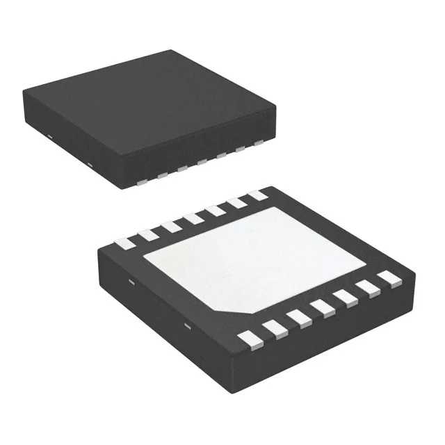

Конфигурируемый AFE для маломощных приложений с датчиками H2S и CO 14-WSON от -40 до 85
LMP91002 Sensor AFE System: Configurable AFE Potentiostat for Low-Power Chemical Sensing Applications datasheet
PDF, 1.1 Мб, Версия: B, Файл опубликован: 29 окт 2015
Выписка из документа
Статус
Доступность образцов у производителяДа
Pin14
Package TypeNHL
Industry STD TermWSON
JEDEC CodeS-PDSO-N
Package QTY250
CarrierSMALL T&R
МаркировкаL91002
Width (мм)4
Length (мм)4
Thickness (мм).8
Pitch (мм).5
Max Height (мм).8
Mechanical DataСкачать
# Input Channels1
Analog Voltage AVDD(Max)3.6 В
Analog Voltage AVDD(Min)2.7 В
ApplicationsGas Sensing (Electrochemical)
Integrated FeaturesTransimpedance Amplifier
InterfaceSerial I2C
Рабочий диапазон температурот -40 до 85 C
Package GroupWSON
Package Size: mm2:W x LSee datasheet (WSON) PKG
RatingCatalog
Ток потребления0.01 мА
