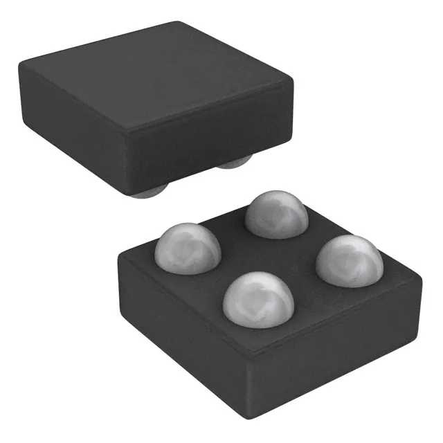

| Серия | LMV225 |
| Модель | LMV225UR/NOPB |
Детектор радиочастотной мощности для CDMA и WCDMA в микро-SMD 4-DSBGA

| Точность | 1 дБ |
| Application | CDMA,EDGE,GPRS,GSM,TDMA,WCDMA |
| Количество каналов | 1 Channels |
| Detector | Logarithmic Amp |
| Detector Power Range | -30dBm to 0dBm |
| Dynamic Range | 30 дБ |
| Modulation Independent | No |
| Рабочий диапазон температур | от -40 до 85 C |
| Package Group | DSBGA |
| Package Size: mm2:W x L | See datasheet (DSBGA) PKG |
| RF Frequency | 450-2000 МГц |
| Shutdown | Yes |
| Ток потребления | 4.8 мА |
| Supply Max | 5 Volt |
| Supply Min | 2.7 Volt |
| Transfer | Linear in dB |
